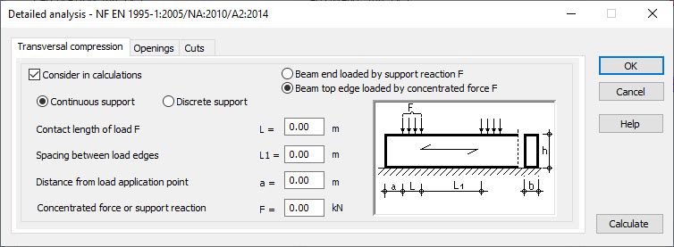

Compressão transversal

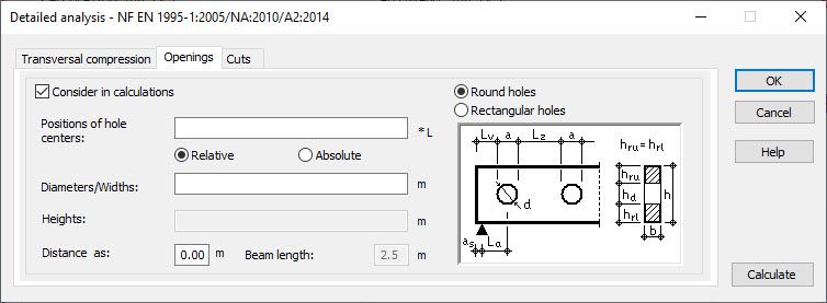

Aberturas

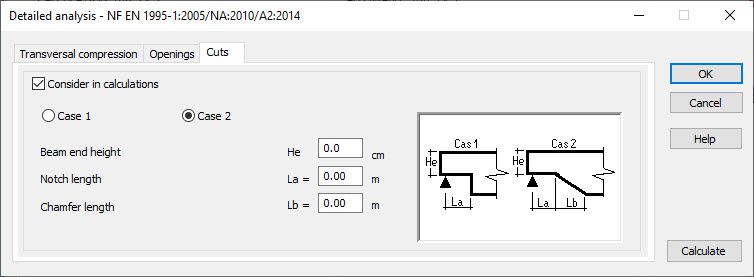

Cortes
Guia Compressão transversal (capítulo 6.1.5)
As opções fornecidas nessa guia são usadas para verificar a resistência para compressão perpendicular à fibra de uma viga sujeita à ação de uma força de compressão F aplicada às arestas superior ou inferior de uma viga.
Ao selecionar Extremidade da viga com carga de reação de apoio F, fica disponível a definição dos parâmetros (L, a, F) que são necessários para determinar o fator kc,90 de acordo com o ponto 6.1.5.(3). Foi considerado que a extremidade da viga foi carregada pela reação de apoio do valor F, que atua na aresta inferior da viga. Além disso, foi adotada outra suposição, segundo a qual o apoio posicionado à distância de ≤ h/3 é tratado como um apoio mais externo (caso contrário, os cálculos seriam executados como se fossem para um apoio interno).
Ao selecionar a opção Extremidade superior da viga com carga de força concentrada F, fica disponível a definição dos parâmetros (L, L1, a, Ls, as, F) que são necessários para determinar o fator kc,90 de acordo com o ponto:
O programa determina os comprimentos efetivos apropriados de distribuição de carga, como mostrado nas figuras 6.3 e 6.4. Também é possível escolher o método de apoio da viga selecionando uma das seguintes opções: Apoio contínuo ou Apoio discreto.
Guia Aberturas (capítulo 6.6)
As opções fornecidas nessa guia são destinadas à verificação da resistência de cisalhamento de uma viga com orifícios. A verificação é realizada para todos os orifícios definidos pelo usuário. O programa lê automaticamente os valores das forças transversais que atuam em pontos onde os orifícios são posicionados para um caso de carga decisivo. Antes de iniciar os cálculos, é verificado se os orifícios definidos estão geometricamente corretos e, se ocorrer um erro, o aviso relevante será exibido.
Existem dois tipos de orifícios disponíveis: orifícios redondos ou orifícios retangulares (um tipo de orifício pode ser selecionado na parte superior da caixa de diálogo).
No entanto, é importante lembrar que o número de coordenadas de posições de centro de orifício deve concordar com o número de diâmetros/larguras e o número de alturas (para orifícios retangulares).
Guia Cortes (capítulo 6.5.2)
As opções fornecidas nessa guia são usadas para verificar a resistência de cisalhamento de uma viga com um entalhe no apoio. A verificação é executada para uma das extremidades da viga no ponto onde uma força de cisalhamento maior está atuando. O programa lê automaticamente os valores das forças de cisalhamento que atuam nas extremidades da viga para um caso de carga decisivo.
É possível definir dois casos de um entalhe de viga: Caso 1 ou Caso 2.
