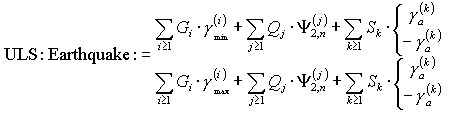

A fórmula ULS:Terremoto consiste nas partes relacionadas a cargas mortas, variáveis e sísmicas (para cargas acidentais, foi inserido 0 para serem desconsideradas nessa combinação). Usando a lista de descrições ou componentes predefinidos nos regulamentos, é obtido o seguinte.
Uma notação completa da fórmula para essa combinação é tal como se segue.
