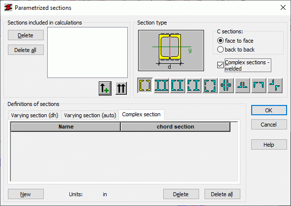

Acesse a opção clicando na guia Seção complexa na caixa de diálogo Seções parametrizadas. A caixa de diálogo seguinte é exibida:
A caixa de diálogo fornece os nove tipos de seções complexas mais usadas (as seções são selecionadas no campo Tipo de seção na parte superior direita da caixa de diálogo):
– Duas seções C (definidas como face a face ou lados opostos)
– Duas seções I
– Seção C e seção I (seção C definida como face a face ou lados opostos)
– Dois ângulos e seção I
– Quatro ângulos face a face
– Quatro ângulos com lados opostos
– Dois ângulos na forma de “T” (definido com lados opostos mais curtos ou mais longos)
– Dois ângulos na forma de “C” (definido com lados de face a face mais curtos ou mais longos)
– Dois ângulos na forma de uma cruz.
Para alguns tipos de seções complexas, a opção Seções complexas – soldadas está disponível. Se for selecionada, os banzos de uma seção complexa serão unidos com soldas ao longo do comprimento da seção.
