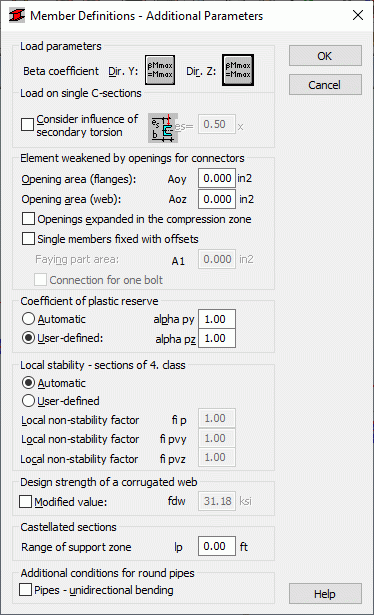

Use essa opção para definir os parâmetros de norma adicionais de tipos de barra de aço. Acesse os parâmetros clicando no botão Mais, na caixa de diálogo Definição de membro – Parâmetros.
Os seguintes parâmetros de tipos de barra são definidos:
Use esse campo para selecionar o tipo de carga que é aplicado ao membro. Escolha entre os casos de carga considerados na norma de aço. A carga é baseada nos requisitos de norma durante o cálculo dos coeficientes de norma (flambagem, flambagem lateral). É definida natureza das cargas que atuam no membro em um ou em ambos os planos do eixo de seção. Durante os cálculos automáticos, quando a natureza da carga muda com o caso de carga, o tipo “barra com dois momentos finais” é o padrão. Quando o caso de cálculo é selecionado manualmente ou as forças internas são inseridas, é possível definir exatamente a natureza da carga.
Parâmetros de seção
Durante a produção, algumas constantes sofrem condicionamento térmico, como recozimento. A verificação desse tipo de aço é executada de forma diferente do aço comum. Essa diferenciação é necessária antes de executar qualquer cálculo. Quando a opção é selecionada, o aço termicamente condicionado é usado nos cálculos.
Além disso, no caso da norma polonesa PN-90/B-03200, você define o coeficiente Beta e o coeficiente de reserva plástica Alfa. Ao aplicar a norma de aço polonesa durante os cálculos, para membros constituídos por seções com almas corrugadas, a capacidade da alma é automaticamente reduzida em 20 MPa com relação à resistência das mesas (essa suposição é adotada na documentação técnica). Também é possível definir manualmente o valor da resistência da alma para forçar a resistência de uma alma corrugada. Na resistência do projeto de um campo da alma corrugada (opções para a norma de aço polonesa PN-90/B-03200), selecione a opção Valor modificado fdw, ao lado do campo de edição, e especifique o valor de resistência usado nos cálculos.
Na parte inferior da caixa de diálogo, é possível definir as condições para um caso de tubulação redonda. Se estiver selecionada a opção Flexão unidirecional de tubulações, o programa determinará para esse tipo de seção um momento de flexão igual a uma soma de momentos que operam ao longo dos eixos Y e Z; o momento resultante será a base do projeto da barra.
