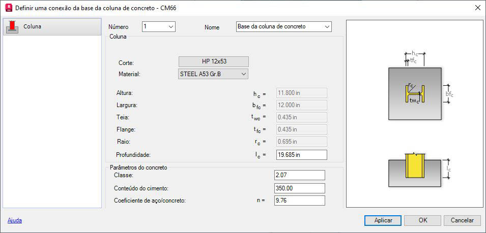

Utilize a guia Coluna para definir os parâmetros da coluna (ou seja, um corte e um material).
Além disso, especifique a profundidade na base da coluna que o pilar da coluna penetra l c , este valor é definido como uma distância da aresta superior da fundação para a aresta superior da placa da base da coluna.
Abaixo está exibido a informação sobre a fundação de concreto.
