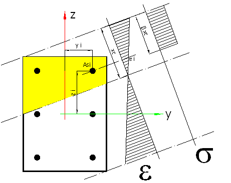

O cálculo da capacidade da coluna para a flexão biaxial continua de acordo com o seguinte procedimento:
em que: Acc é a área da peça de compressão (de acordo com o diagrama de distribuição s), E denota o módulo de Young.
O desenho ilustra o diagrama de tensão retangular. Para algumas normas, o diagrama é parabólico-retangular.
