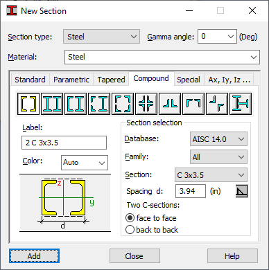

A imagem a seguir mostra a guia Composta na caixa de diálogo Nova seção.

A caixa de diálogo especifica dados para um tipo selecionado de seção composta (tipo e espaçamento de banzo). É muito importante que uma legenda para uma seção composta tenha informações sobre as seções com base nas quais os banzos de seção são definidos. Essa informação é significativa ao projetar seções compostas. Os dados sobre o método de conexão de banzo (sarrafos ou contraventamentos) são salvos nos parâmetros de norma do membro. Os parâmetros de conexões de banzo podem ser especificados na caixa de diálogo do diagrama de flambagem. Essa caixa de diálogo é aberta quando você define tipos de membros de aço. Ao projetar um membro usando uma seção composta, será possível distinguir três níveis de verificação:
É possível definir os seguintes elementos na guia Composto:
Quando a opção Duas seções C está selecionada, é possível definir as seções C com relação uma à outra:
De forma similar, quando a opção Seção C e Seção I está selecionada, a seção C e a seção I poderão ser definidas como lados opostos ou face a face em relação uma à outra.
Quando a opção Dois ângulos é selecionada, os ângulos podem ser definidos com relação um ao outro:
