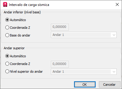

O andar inferior (nível base) separa a parte da estrutura que é considerada subterrânea.
O intervalo de cargas sísmicas limita os níveis onde a carga sísmica é distribuída e define a altura da estrutura para o cálculo do período fundamental com o método aproximado.
O andar inferior (nível base) separa a parte da estrutura que é considerada subterrânea. Abaixo desse nível, as forças sísmicas não são consideradas.
Para definir um andar inferior (nível base), use uma das seguintes opções:
O andar superior limita o nível acima do qual as forças sísmicas não são consideradas.
Para definir o andar superior, use uma das seguintes opções:
