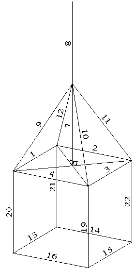

A imagem a seguir mostra partes de uma estrutura que não são reconhecidas corretamente.
Os elementos 7 e 8 não serão reconhecidos corretamente, porque estão localizados em um eixo de estrutura na borda das quatro zonas. Os elementos 5 e 6 não serão reconhecidos corretamente, porque passam pelo eixo da estrutura. Os elementos 9, 10, 11, 12 não serão reconhecidos corretamente, porque um dos nós está posicionado no eixo da estrutura.
