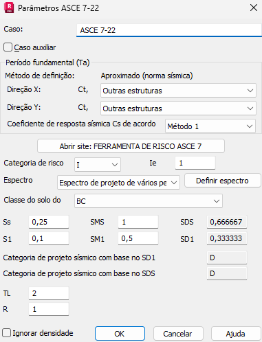

Os parâmetros de uma análise sísmica da estrutura dependem de uma norma sísmica usada durante os cálculos de uma estrutura influenciada pelo impacto sísmico.
Para concluir a análise sísmica de acordo com as regras fornecidas nessa norma, defina os seguintes parâmetros.
(I, II, III, IV) com base no uso ou ocupação de construções e estruturas, classificadas de acordo com a Tabela 1.5-1.
Há quatro espectros disponíveis para escolher. Dois deles – Espectro de projeto de vários períodos e Espectro MCER de vários períodos – exigem a definição do espectro na nova janela da caixa de diálogo, que pode ser acessada clicando no botão “Definir espectro” localizado ao lado dela.
É possível acessar o site oficial da ASCE 7: ASCE 7 HAZARD TOOL clicando no botão “Abrir site: ASCE 7 HAZARD TOOL”. Essa página permite obter os valores necessários para definir o espectro e os valores de coeficiente com base em dados básicos como localização, categoria de risco e classe de solo do terreno.
Para transferir os valores da tabela de definição de espectro na página da Web para a tabela de definição no Robot Structural Analysis, a operação de copiar e colar pode ser usada.
conforme especificado na Seção 11.4 da ASCE 7-22 e no Capítulo 22 da ASCE 7-22:
É possível obter os valores desses parâmetros no terreno https://asce7hazardtool.online/, com base na localização, na categoria de risco e na classe de solo do terreno.
C d – fator de amplificação de deflexão, como especificado na ASCE 7-22, Tabela 12.2-1.
Clique em Definição de excentricidade para abrir a caixa de diálogo Definição de excentricidades de massa, onde é possível especificar como levar em conta a excentricidade de uma massa na análise sísmica.
Clique em Cisalhamento base para abrir a caixa de diálogo Cisalhamento base. Aqui é possível selecionar como levar em conta a força de cisalhamento base: calcule-a de acordo com as provisões da Norma sísmica ASCE 7-22 Seção 12.8 ou especifique-a.
No caso de o limite de cisalhamento base estar ativado, os valores das forças internas e as reações serão dimensionados para obter a soma das reações na direção da preocupação igual ao cisalhamento base. Observe que os resultados para cada modo não são dimensionados, mas somente os resultados de combinações modais (SRSS, CQC, 10%, 2SM) são dimensionados.
No caso de Cisalhamento base definido manualmente como Valor do usuário, os resultados são sempre dimensionados para obter a soma das reações na direção de preocupação igual ao Cisalhamento base, para cima ou para baixo, mesmo se o Cisalhamento base for menor do que a soma das reações obtidas na análise espectral.
No caso de Cisalhamento base calculado automaticamente com o período fundamental de acordo com a equação 12.8-8, os resultados são dimensionados somente para obter a soma das reações na direção da preocupação igual ao Cisalhamento base. Eles não são escalados para baixo.
Na parte inferior da caixa de diálogo, estão localizados os botões Definição da direção e Filtros.
De acordo com a cláusula 12.9.1.2, as reações e forças internas para cada modo de resposta são divididas pela quantidade R/Ie. Deslocamentos e desvios são multiplicados pela quantidade Cd/Ie.
Você pode examinar todos os parâmetros de entrada, detalhes do espectro e fator de redução de cisalhamento de base nas Notas de cálculo (abra Análise
Notas de cálculo
Nota simplificada/completa)
Os detalhes sobre esse método de análise de estrutura podem ser encontrados na norma mencionada.
