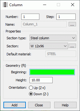

Abra a caixa de diálogo Coluna, através de um dos seguintes métodos:
Use essa opção para definir colunas em uma estrutura, especificando o seguinte:
O campo Nome exibe o nome de acordo com a sintaxe selecionada na caixa de diálogo Nomes de membros/objetos. Por padrão, o nome da coluna é definido pelas seguintes variáveis: %t_%n e %t_%s, em que:
%t – nome de um tipo de membro.
%n – número do objeto
%s – nome da seção
Ao clicar em
, abre a caixa de diálogo Nomes de membros/objetos, que permite definir uma nova sintaxe para um nome de coluna.
Insira as seguintes informações para as propriedades da coluna:
Além disso, o material padrão é exibido para a seção da coluna selecionada.
Na parte inferior da caixa de diálogo, é possível especificar mais opções para definir a geometria de uma coluna da estrutura:
