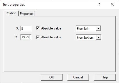

A caixa de diálogo consiste em duas guias: Posição e Propriedades. O desenho abaixo apresenta a guia Posição na caixa de diálogo Propriedades do texto.
A caixa de diálogo apresentada acima contém opções que permitem determinar a posição do texto definido com relação a um objeto (página, vista, campo de tabela).
Duas opções idênticas estão disponíveis para ambos os eixos (X e Y):
