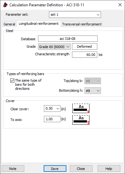

A guia Armadura longitudinal permite definir os parâmetros da armadura longitudinal de um membro de CA de acordo com as normas ACI 318.
Armadura necessária de vigas/colunas – Opções
Parâmetros de cálculo para abrir a caixa de diálogo Parâmetros de cálculo e, em seguida, clique em
Os diâmetros da barra podem ser diferentes para a armadura superior e inferior de uma viga. De forma similar, uma coluna pode ter armadura ao longo dos lados h e b.
Se os mesmos diâmetros forem usados para todo o elemento, deverá ser selecionada a opção O mesmo tipo de barras nas duas direções.
A cobertura pode ser calculada como uma cobertura para o eixo ou cobertura limpa da armadura inferior. Os valores de cobertura são convertidos automaticamente.
