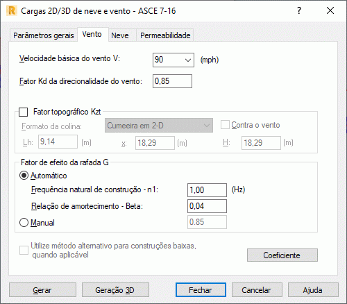

Abrir a caixa de diálogo Carga de neve/vento e clicar na guia Vento exibe a seguinte caixa de diálogo.
A caixa de diálogo é dividida em vários campos com determinados grupos de opções. As seguintes opções são fornecidas na parte superior da caixa de diálogo:
A opção Usar método alternativo para construções baixas, quando aplicável está na parte inferior da caixa de diálogo. O método alternativo se aplica a construções com alturas de até 60 pés. Para esse método alternativo, os fatores de vento são calculados com base no diagrama na figura 6-4. Para o método padrão, os fatores de vento são calculados com base no diagrama na figura 6-3.
Quando a opção Usar método alternativo para construções baixas, quando aplicável é selecionada, as construções cuja altura é menor ou igual a 60 pés têm seus fatores de vento calculados de acordo com a figura 6-4 na norma ASCE 7-16. Se essa opção estiver desmarcada, para cada estrutura, incluindo aquelas cuja altura é menor ou igual a 60 pés, os cálculos serão executados com base no diagrama na imagem 6-3.
Clicar em Coeficiente abre a caixa de diálogo para especificar os coeficientes para uma carga de vento.
