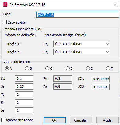

Os parâmetros da análise sísmica simplificada de acordo com o método de força lateral equivalente dependem de uma norma sísmica e de um método de definição de valores dos períodos fundamentais selecionados na caixa de diálogo Análise sísmica.
Preferências do trabalho
Normas de projetos.
Tipos de análise.
A caixa de diálogo Tipos de análise é exibida.
A caixa de diálogo Nova definição de caso é aberta.
A caixa de diálogo Análise sísmica é aberta.
A caixa de diálogo Parâmetros é aberta.
O período fundamental Ta é calculado de acordo com a equação 4.6:
Ta = Ct * hn x
em que:
Ct – coeficiente do período de construção dependendo do tipo de sistema sísmico resistente à força que é usado (fornecido pela norma)
x = expoente da fórmula do período de construção (fornecido pela norma)
h – altura da estrutura (m), definida pela diferença entre o alcance da estrutura e o nível de referência
Somente Ta em ambas as direções deve ser definido.
De acordo com esse método, é possível calcular o valor exato para as direções X e Y. Se a opção Períodos com participação da massa máxima estiver desativada na caixa de diálogo Análise sísmica, o primeiro modo na direção com mais massas estará ativo. Se essa opção estiver ativada, um dos modos, que atende às limitações e à maioria das massas, estará ativo na direção. O período máximo é calculado de acordo com a fórmula:
Tmax = Cu * Ta,
em que:
Cu – Coeficiente de limite superior (Tabela 12.8-1),
Ta – Período aproximado
(A, B, C, D, E ou F) com base nas propriedades do solo do terreno, classificadas de acordo com o Capítulo 20 da ASCE 7.
conforme especificado na Seção 1613.3.1 da ASCE 7-10, mostrada nas figuras 1613.3.1(1) a 1613.3.1(6) ou na Seção 11.4.4 da ASCE 7-16:
