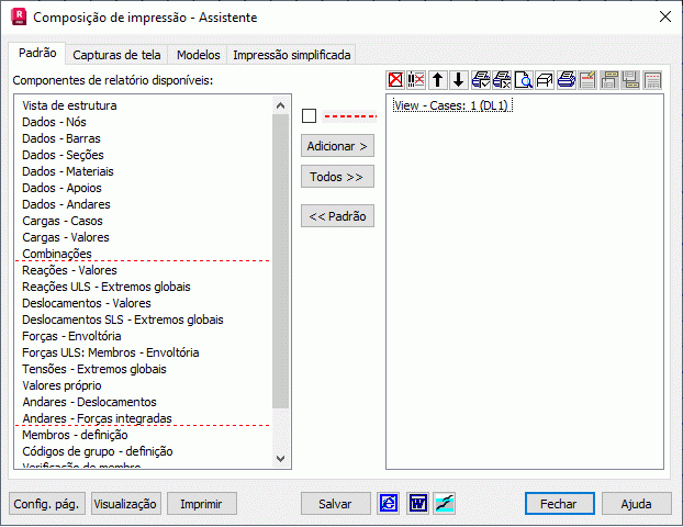

Selecione a guia Padrão na caixa de diálogo Composição de impressão para selecionar as opções para impressão.
A caixa de diálogo está dividida entre os painéis Esquerdo e Direito. O painel esquerdo apresenta os objetos selecionados para impressão (dependendo da guia selecionada). O painel direito faz a composição de uma impressão completa, que pode conter todos os objetos especificados no painel esquerdo. Para preparar a composição de impressão, mova os objetos do painel esquerdo para o direito com os botões Todos e Adicionar. A opção Todos move todos os objetos disponíveis para a direita. A opção Adicionar move somente os objetos selecionados (realçados). Clique no botão Padrão para tornar a composição da configuração atual numa impressão padrão. Todos os componentes de impressão contidos no painel direito serão transferidos para o painel esquerdo da guia Padrão.
