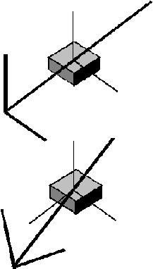

Como a especificação de direção de massa não diz respeito às direções de inércia rotacional, uma regra separada deve ser estabelecida para executar a conversão entre o momento de elemento concentrado e a inércia rotacional de um determinado corpo anexado ao elemento.
A transformação do estilo de vetor de <fc> é executada de acordo com as configurações (R=<r>) (LOCal) para obter um vetor I referenciado para o sistema de coordenadas local do elemento. Para omitir a necessidade de transformação de estilo de vetor inconsistente (enquanto um tensorial deve ser usado), a carga deve ser fornecida como LOCal e nenhum R=<r>. Caso contrário, será exibido um aviso
Assume-se que as coordenadas locais do elemento coincidam com o eixo principal de inércia do corpo, portanto,
representa os momentos de inércia principais nas coordenadas locais do elemento. Com base nisso, resulta a seguinte limitação de modelagem:
Fig. 2 |
Situação correta
Situação incorreta, modelagem impossível |
[M=<m>] (LOCal)
Nessa definição, <m> é um vetor que, após a transformação do estilo de vetor para o sistema de coordenadas local do elemento, representa as densidades de inércia rotacional referenciadas para o eixo local do elemento por comprimento do elemento.
Aplicam-se todas as noções no que se refere ao momento de elemento concentrado (veja a Fig. 2).
