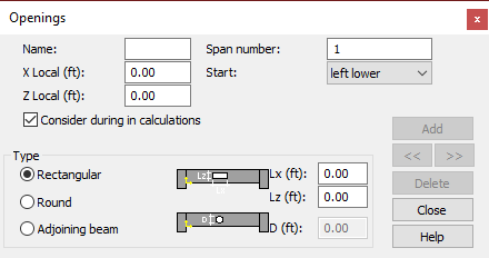

Essa opção é usada para definir as aberturas em vigas de concreto armado ou em vigas parede. É acessível da seguinte forma:
Quando a opção for selecionada, a caixa de diálogo mostrada abaixo aparecerá na tela.
A ativação da opção no menu ou na barra de ferramentas resultará na apresentação somente da caixa de diálogo, que é a ferramenta principal usada para definir as aberturas de vigas.
As seguintes opções estão disponíveis na caixa de diálogo mostrada acima: Nome, Número de vão, Origem, Local X, Local Z, Tipo.
Após a definição de todos os parâmetros necessários, ao pressionar o botão ADICIONAR, a abertura definida é aceita e os dados são salvos. Os botões << e >>, localizados na caixa de diálogo Aberturas, permitem mover-se na tabela que contém os dados relativos a todas as aberturas definidas.
A tabela de dados, que aparece após ser selecionada a opção da tabela de elementos de CA/aberturas, espelha a caixa de diálogo usada para definir as aberturas de vigas. A tabela contém todos os dados relativos a todas as aberturas definidas em uma viga. Além disso, a tabela contém informações sobre as coordenadas de aberturas em relação ao ponto inferior esquerdo do primeiro vão.
É possível inserir os dados diretamente na tabela. Os campos localizados nas duas colunas da tabela são expansíveis, ou seja, contêm uma lista dos parâmetros que podem ser definidos.
A edição de dados está disponível como padrão na tabela de aberturas. Para excluir, copiar, cortar ou colar os dados selecionados, selecione a linha apropriada, pressione o botão direito do mouse e selecione a opção desejada no menu de contexto. Também é possível executar a opção de edição usando a combinação de teclas padrão: CTRL+C, CTRL+V, CTRL+X, Del.

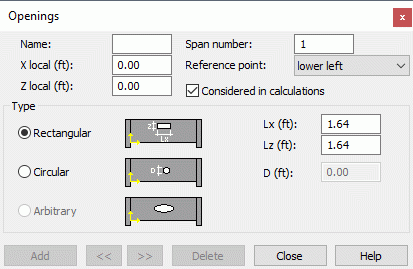

No caso de vigas parede, a caixa de diálogo que permite definir aberturas assume a forma mostrada na figura abaixo:
A caixa de diálogo apresentada acima contém, além das opções apresentadas para as vigas de CA, a opção Considerado nos cálculos. Se essa opção estiver ativada, a abertura será reconhecida nos cálculos da armadura da viga parede da fundação. A opção para definir uma forma de abertura arbitrária para vigas parede não está disponível na versão atual do programa.
