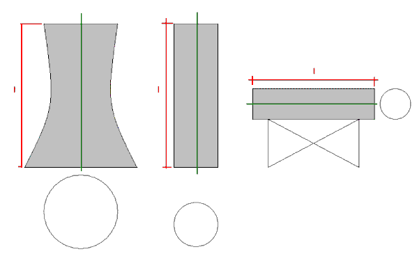

A imagem a seguir (para a norma francesa de neve/vento) mostra os tipos de estrutura para as quais as cargas de vento podem ser geradas.

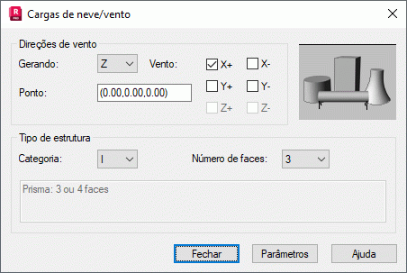

É possível começar a gerar cargas de neve/vento através de um dos seguintes métodos:
Na parte superior da caixa de diálogo, no campo Direções do vento:
É possível definir os seguintes parâmetros na parte inferior da caixa de diálogo, no campo Tipo de estrutura.
Categoria – Lista de categorias disponíveis da estrutura calculada:
categoria I |
Prisma: 3 ou 4 faces |
categoria II |
Prisma: 5 a 10 faces sem nervuras curvas |
categoria III |
Prisma: 11 a 20 faces com ou sem nervuras curvas |
categoria IV |
Cilindro: base redonda com nervuras finas ou grossas (arestas agudas) |
categoria V |
Prisma: mais de 20 faces com ou sem nervuras curvas |
categoria VI |
Cilindro liso com base redonda sem nervuras (polido) |
Se a categoria II for selecionada, a opção Número de faces ficará disponível. Você deve selecionar o número de faces da estrutura axissimétrica na lista. Para as categorias restantes, a opção Número de faces não estará disponível.
