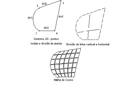

As superfícies de Coons são superfícies 3D distribuídas sobre contornos quadriláteros ou triangulares cujos lados opostos são divididos no mesmo número de segmentos. As formas dos elementos criados correspondem à região na qual a malha é criada. Usando esse método, todos os pontos criados na aresta de contorno selecionada são conectados com os pontos na aresta de contorno oposta. O ponto de corte de cada par de linhas horizontais e verticais marca o posicionamento final do nó dentro da região, conforme mostrado.
Após selecionar o contorno, defina os parâmetros do método Coons que descrevem a forma da malha de EF (triângulos, quadriláteros, tipo de elemento misto), bem como os parâmetros de divisão. Os parâmetros de divisão descrevem o número de elementos que serão criados na primeira aresta de contorno (entre o primeiro e o segundo canto de contorno) e na segunda aresta de contorno (entre o segundo e o terceiro canto de contorno). As arestas de contorno opostas às arestas de contorno listadas serão divididas automaticamente, de modo que a divisão corresponda à divisão aceita na primeira e na segunda arestas de contorno. Para regiões triangulares, a divisão da aresta entre o terceiro e o primeiro cantos de contorno é a mesma que entre o segundo e o terceiro cantos. Em regiões quadriláteras, a divisão entre o terceiro e o quarto cantos de contorno é a mesma que entre o segundo e o terceiro cantos. Se duas divisões forem diferentes (por exemplo, se a divisão entre o terceiro e o quarto cantos de contorno for maior do que a divisão entre o primeiro e o segundo cantos devido a um valor definido pelo usuário), a divisão do contorno de aresta com o valor manual será automaticamente aumentada.

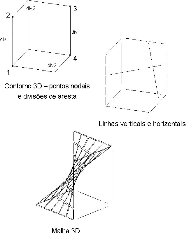

É possível aplicar a criação de malha Coons a domínios planos (2D) onde os contornos são definidos em planos (consulte o desenho acima), bem como a superfícies 3D onde os contornos são definidos no espaço (consulte o desenho abaixo).
