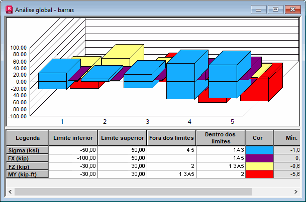

Use essa opção para exibir os valores máximo e mínimo de uma quantidade resultante selecionada para cada elemento do membro em um diagrama. Após selecionar essa opção, escolha uma quantidade a ser apresentada. Quando indicado, o programa cria um diagrama global para os membros selecionados.
O diagrama global dos parâmetros selecionados para todos os membros está na parte superior da caixa de diálogo. Esse diagrama pode ser modificado pelo usuário. Clique com o botão direito do mouse no diagrama e observe a linha, a coluna, o membro, a coluna 3D e os tipos de diagrama de membro 3D.
A caixa de diálogo inferior contém uma tabela com os seguintes dados listados.

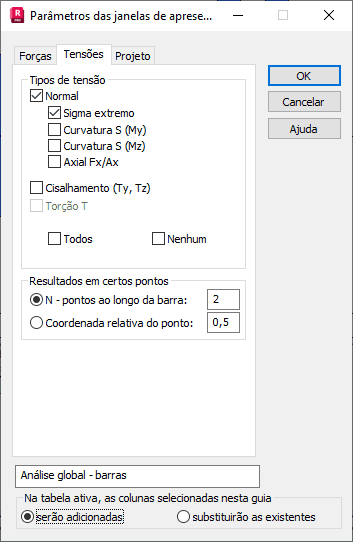

É possível selecionar os valores a serem apresentados na tabela e no diagrama. Clique com o botão direito do mouse e selecione Colunas da tabela para abrir a caixa de diálogo Parâmetros das janelas de apresentação. É possível selecionar os parâmetros a serem apresentados na análise global dos membros da estrutura nessa caixa de diálogo. Eles consistem nas guias Forças, Tensões e Projeto.
É possível definir o valor dos limites superior e inferior para determinados parâmetros de duas formas.
