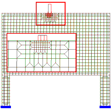

Os valores dos resultados são particularmente afetados pela criação de malha em locais onde as cargas são aplicadas. Para assegurar que uma malha seja adequadamente refinada, considera-se que o tamanho de um único elemento de malha em toda a viga parede não seja maior do que a largura mínima de distribuição da carga aplicada à viga parede. Se for necessário, a malha em áreas de aplicação de carga será refinada. Para obter resultados independentes de uma disposição específica de elementos finitos, é necessário descrever a área de distribuição de carga para que pelo menos quatro elementos se espalhem pela largura de distribuição. Isso permite obter uma malha de elementos finitos exata e não gera tempos de cálculo excessivos. O desenho a seguir apresenta uma malha de elementos finitos gerada para uma viga parede carregada com uma força distribuída em uma determinada largura.

Uma malha é refinada na área de aplicação de carga independentemente do método de criação de malha selecionado.
