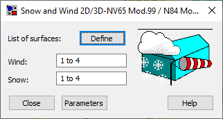

Abra a caixa de diálogo Neve e vento 2D/3D usando um dos métodos:
Na caixa de diálogo, você especifica uma lista de superfícies nas quais os casos de carga de neve/vento devem ser gerados. Clicar em Definir abre a caixa de diálogo Polilinha – contorno que permite definir superfícies às quais cargas de neve e vento serão aplicadas. Nos campos Vento e Neve, as superfícies definidas pelo usuário podem ser selecionadas para gerar cargas de vento e neve, respectivamente. Você deve especificar o vento base e a pressão da neve dependendo do terreno da estrutura.
Para especificar parâmetros para gerar cargas de neve/vento automaticamente, clique em Parâmetros para abrir uma caixa de diálogo para especificar os parâmetros para uma norma selecionada.
