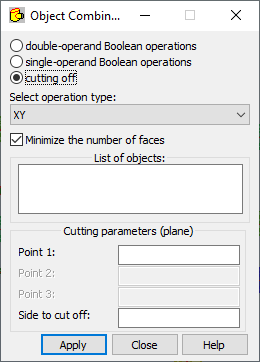

Quando a opção Corte é selecionada na caixa de diálogo Combinações de objeto, o seguinte é exibido:

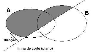

A opção permite determinar as partes das superfícies dos objetos selecionados que estão localizadas em um lado de um plano definido. A operação produz um objeto cortado dos objetos selecionados usando um plano definido. Especifique a direção na qual os objetos selecionados serão cortados na caixa Lado a ser recortado.
Para executar essa operação:
O Robot cria um objeto complexo com base nos parâmetros definidos. Após clicar no botão “<<”, a caixa de diálogo Combinações de objetos é ampliada e a definição do objeto complexo recém-criado é inserida no campo adicional. A definição abrange o seguinte:
Os objetos complexos sucessivos são exibidos em forma de árvore.
Para restaurar o tamanho original da caixa de diálogo, clique no botão “>>”.
Também é possível definir parâmetros adicionais para a criação de objetos complexos. Após clicar no botão Configurações avançadas, uma caixa de diálogo é exibida, permitindo definir os parâmetros adicionais.
