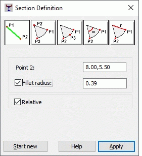

Use essa opção para definir vários tipos de polígonos (linha, arco) graficamente ou digitando as coordenadas nos campos de edição apropriados da caixa de diálogo Definição de seção.
Acesse a opção:
Se você selecionar Relativo e, em seguida, definir um polígono, as coordenadas do próximo vértice serão calculadas com relação à posição do vértice anterior. Se Relativo estiver desmarcado, as coordenadas dos vértices do polígono serão fornecidas no sistema de coordenadas adotado.
