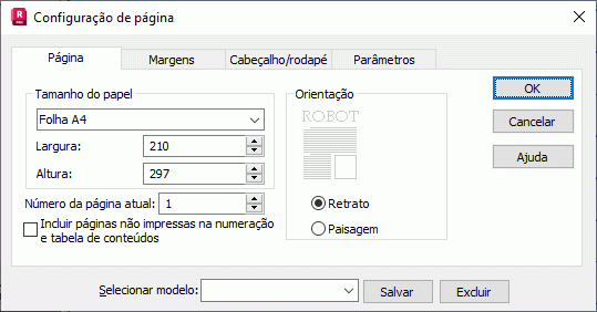

Selecione a guia Página da caixa de diálogo Configuração de página para definir os parâmetros básicos de configuração de página.
Defina o Tamanho do papel, a Orientação e o Número da página atual nessa caixa de diálogo.
Selecione Incluir páginas não impressas na numeração e tabela de conteúdos para permitir títulos de elementos anteriormente excluídos da impressão (consulte Composição de impressão) no índice. Por padrão, não está selecionado.
