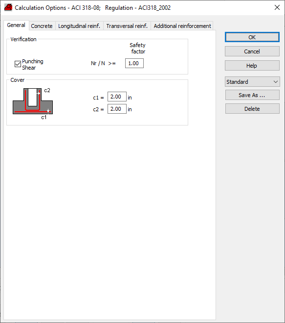

Ao abrir a caixa de diálogo Opções de cálculo para as fundações e selecionar a guia Geral, a caixa de diálogo mostrada abaixo será exibida na tela.
As opções na caixa de diálogo acima permitem determinar os valores da cobertura da armadura c1 e c2 em uma fundação projetada.
Além disso, dependendo de uma norma selecionada, as seguintes opções podem estar disponíveis:
Para o Eurocódigo 2, é possível usar a opção que especifica um valor do coeficiente de atrito para fundações de cavidade (Seção 10.9.6.3) e o botão Desvios; clique para abrir a caixa de diálogo Desvios de cobertura.
