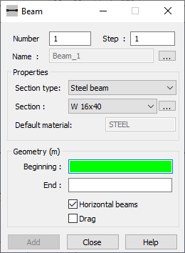

A caixa de diálogo a seguir é exibida.
Use os campos na parte superior da caixa de diálogo para definir um número e nome de uma viga. O campo Nome não está disponível para edição e exibe uma visualização do nome criado com base em uma sintaxe selecionada na caixa de diálogo Nomes de membros/objetos. Por padrão, a sintaxe de um nome de viga é determinada pelas seguintes variáveis: %t_%n e %t_%s, em que:
%t – nome de um tipo de membro.
%n – número definido pelo usuário para um objeto.
Clique em
ao lado do campo Nome para abrir a caixa de diálogo Nomes de membros/objetos para definir uma nova sintaxe de nome de membro.
Abaixo, é possível definir as seguintes propriedades de viga:
Na parte inferior da caixa de diálogo, é possível especificar mais opções para definir a geometria de uma viga de estrutura.
Quando Arrastar está selecionado, o final da viga que está sendo definida também é o início da próxima viga.
Quando as vigas horizontais são selecionadas, as vigas são definidas no plano XY; após definir o ponto inicial de uma viga, o plano XY é definido e a coordenada Z é definida para o ponto inicial. O nó final de uma viga deve ter exatamente a mesma coordenada Z que o nó inicial.
