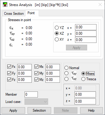

Na guia Ponto da caixa de diálogo Análise de tensão, são exibidas as tensões extremas obtidas no ponto selecionado da barra.
A caixa de diálogo exibe as seguintes tensões no ponto:
Defina o ponto selecionando o plano (use as opções YZ, XZ ou XY para selecionar o plano YZ, XZ ou XY, respectivamente) e fornecendo as coordenadas do ponto (as opções x=, y= ou z=).
Também é possível definir as coordenadas do ponto graficamente. Após selecionar Editar\Valores de ponto, o cursor mudará para um localizador de vista. Clique no ponto apropriado da barra. Ao alternar entre janelas (seção transversal, seções longitudinais), as configurações na guia Pontos mudam (um plano apropriado é selecionado e as coordenadas apropriadas são inseridas). Selecione Editar\Planos de corte para definir graficamente o plano de corte. Na caixa de diálogo apropriada, defina o plano de corte; os coeficientes do plano de corte serão automaticamente inseridos nos campos apropriados (valores x=, y= e z=).
