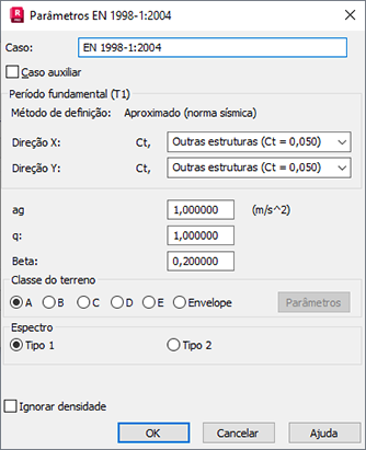

Os parâmetros da análise sísmica simplificada de acordo com o método de força lateral equivalente dependem de uma norma sísmica e de um método de definição de valores dos períodos fundamentais selecionados na
caixa de diálogo Análise sísmica.
Para concluir a análise sísmica de acordo com as regras fornecidas em uma norma, defina os seguintes parâmetros.
- Período fundamental (T1)
- Método aproximado
O período fundamental T1 é calculado de acordo com a equação 4.6:
T1 = Ct * H3/4
em que:
Ct – coeficiente do período de construção dependendo do tipo de sistema sísmico resistente à força que é usado (fornecido pela norma)
H – altura da estrutura (m), definida pela diferença entre o alcance da estrutura e o nível de referência
- Método definido pelo usuário
- Somente T1 – o período fundamental definido pelo usuário em ambas as direções deve ser definido.
- Método preciso
- De acordo com esse método, é possível calcular o valor exato para as direções X e Y. Se a opção Períodos com participação da massa máxima estiver desativada na
caixa de diálogo Análise sísmica, o primeiro modo na direção com mais massas estará ativo. Se essa opção estiver ativada, um dos modos, que atende às limitações e à maioria das massas, estará ativo na direção.
- ag
- Especifica a aceleração do solo do projeto no solo do tipo A, conforme especificado pelas autoridades locais. A aceleração do solo do projeto é definida em termos da aceleração do solo do pico de referência no solo do tipo AgR e do fator de importância γ derivado da classe de construção:
ag = γ × agR
- q
- Especifique o valor do Fator de comportamento (q) de acordo com o ponto 3.2.2.5.
- Beta
- Especifique o valor do fator de limite inferior para o espectro do projeto horizontal.
- Tipo de solo
- Selecione o tipo de solo (A, B, C, D ou E), como especificado na Tabela 3.1.
- Os parâmetros da influência do tipo de solo descrevem o espectro de resposta (S, Tb, Tc e Td) de acordo com as tabelas 3.2, 3.3 e 3.4.
Nota: Selecione Envoltória para ativar o botão Parâmetros, que permite abrir a caixa de diálogo Envoltória de espectro.
- Tipo de espectro
- Selecione um tipo de espectro conforme especificado no ponto 3.2.2.
Cisalhamento base
A força de cisalhamento base é calculada de acordo com a fórmula:
Fb = Sd(T1) * m * λ (4,5)
Sd(T1) – valor do espectro de resposta do projeto para o período T1 de acordo com o ponto 3.2.2.5
m – massa total da construção de acordo com 3.2.4(2)
λ – o fator de correção (0,85 ou 1,0) é definido automaticamente com base na cláusula 4.3.3.2.2
A distribuição de forças é executada de acordo com a fórmula:
Fi = Fb * zi * mi / (Σ zj * mj) (4.11)
i=1.. storeysCount; j=1.. storeysCount
z – distância do nível de referência para a posição da massa (piso apropriado)
m – massa de acordo com 3.2.4(2)
Ignorar densidade
Exclui a densidade do elemento de estrutura (ρ=0) durante a estimativa do peso sísmico efetivo aplicado aos andares do modelo estrutural durante a análise.
