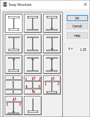

A caixa de diálogo mostrada abaixo permite selecionar o modelo de flambagem para estruturas deslocáveis (uma caixa de diálogo análoga é aberta para estruturas não deslocáveis). Ela ficará ativa quando a opção de estrutura deslocável (para a direção Y ou Z) for selecionada na caixa de diálogo Seleção do modelo de flambagem de coluna e o ícone correspondente ao modelo de flambagem for pressionado.
Selecione qualquer ícone correspondente ao modelo de flambagem de coluna e pressione o botão OK.
Os modelos de flambagem apresentados na caixa de diálogo acima dependem de uma norma de CA selecionada. Eles são baseados nas seguintes recomendações das normas:
Os valores atribuídos aos modelos são a representação simplificada de casos típicos.
Para a norma norte-americana, os desenhos ilustram colunas com nós cujos fatores de comprimento efetivo correspondem a: conexão próxima da fixação y A ≈ 0,8, conexão típica y A ≈ 2, conexão fraca (dobradiça) y A≈ 100. Os valores atribuídos a eles são lidos dos nomogramas.
Para as normas francesa e belga, os desenhos apresentam colunas com nós para os quais os valores do coeficiente k correspondem aproximadamente a:
100 (nó articulado)
5 (nó flexível)
2 (nó restringido em um quadro)
1,5 (nó rígido)
0,4 (nó muito rígido)
0,0 (nó fixo) Os valores do coeficiente b são lidos com base nos valores acima do coeficiente k dos nomogramas fornecidos na norma.
Para a norma britânica, os desenhos ilustram colunas com quatro tipos de restrição de fixação completa para articulação (descritos no ponto 3.8.1.6.2 da norma). Os valores atribuídos a eles correspondem diretamente aos valores do coeficiente b nas tabelas 3.21, 3.22 da norma.
Para a norma polonesa, os desenhos correspondem diretamente aos modelos descritos na tabela C.1.
Nas últimas três opções, os nomogramas e as fórmulas da norma são aplicados diretamente.
Após clicar duas vezes nos ícones mostrados no desenho acima, o programa abrirá a caixa de diálogo onde a rigidez do nó pode ser definida.
