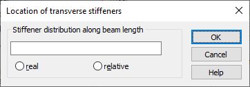

Essa opção é usada para determinar as posições dos enrijecedores ao longo do comprimento do membro. Fica acessível após pressionar o botão Enrijecedores na caixa de diálogo Definição de membro – Parâmetros.
Na caixa de diálogo acima, o usuário pode especificar a distribuição de enrijecedores ao longo do comprimento da viga (é expresso em coordenadas reais ou em coordenadas relativas, com relação ao comprimento da viga).
Com base nas posições dos enrijecedores transversais, o programa define o comprimento de uma alma sem enrijecedores; essa é a base para o cálculo da resistência à flambagem de cisalhamento da alma Vb de acordo com o ponto 4.4. A resistência Vb é calculada por meio de um método simplificado em conformidade com o ponto 4.4.5.2 para as seções com almas esbeltas que cumprem as condições fornecidas no ponto 4.2.3. Nos casos restantes, o controle do cisalhamento da alma é realizado conforme especificado no ponto 4.2.3.
