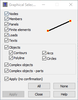

Abra a caixa de diálogo, que permite especificar os elementos da estrutura para realçar na área de desenho, usando um dos métodos:
A caixa de diálogo apresenta as seguintes seções:
Nós
Quando selecionado ( Quando desmarcado, os nós de estrutura não são selecionados na área de desenho. |
Barras
Quando selecionado ( Quando desmarcado, as barras de estrutura não são selecionadas na área de desenho. |
Painéis
Quando selecionado ( Quando desmarcado, os painéis não são selecionados na área de desenho. |
Elementos finitos
Quando selecionado ( Quando desmarcado, os elementos finitos gerados para um modelo de estrutura não são selecionados na área de desenho. |
Cargas
Quando selecionado ( Quando desmarcado, as cargas definidas na estrutura não são selecionadas na área de desenho. |
Textos
Quando selecionado ( Quando desmarcado, o texto não é selecionado na área de desenho. |
Objetos
Quando selecionado ( Quando desmarcado, todas as opções conectadas com objetos não são selecionadas na área de desenho. |
Contornos
Quando selecionado ( Quando desmarcado, os contornos definidos em uma estrutura não são selecionados na área de desenho. |
Polilinhas
Quando selecionado ( Quando desmarcado, as polilinhas definidas em uma estrutura não são selecionadas na área de desenho. |
Arcos
Quando selecionado ( Quando desmarcado, os arcos não são selecionados na área de desenho. |
Círculos
Quando selecionado ( Quando desmarcado, os círculos definidos em uma estrutura não são selecionados na área de desenho. |
Objetos complexos
Quando selecionado ( Quando desmarcado, os objetos complexos criados em uma estrutura não são selecionados na área de desenho. |
Objetos complexos – partes
Quando selecionado ( Quando desmarcado, as partes de objetos complexos criados em uma estrutura não são selecionadas na área de desenho. |
Os seguintes botões ficam na parte inferior da caixa de diálogo:
Na parte inferior da caixa de diálogo, fica o campo Aplicar (sem confirmação). Quando selecionado, o botão Aplicar fica desativado. Quando desmarcado, o botão Aplicar é ativado e as opções na caixa de diálogo são aplicadas somente após clicar em Aplicar.
