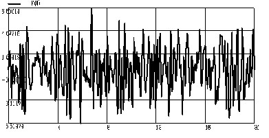

Na Figura 1, considera-se que a função de análise de tempo F(t) é fornecida. Os problemas da sequência de Cauchy (2) para T = T1 < T2 < ... < Tnpontos serão integrados numericamente, em que

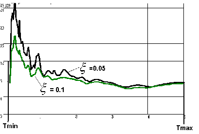

O espectro de resposta é apresentado na Figura 2.
Figura 1
Figura 2
