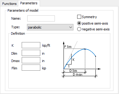

Quando a guia Parâmetros é selecionada na caixa de diálogo Definição de modelo não linear, o seguinte é exibido.
As opções nessa guia permitem definir um modelo não linear. Na parte superior da caixa de diálogo, o campo Nome exibe o nome do modelo não linear ativo e as seguintes opções: Simetria, semieixo positivo e semieixo negativo. Quando a opção Simetria é selecionada, as opções semieixo positivo e semieixo negativo não estão disponíveis. A definição do modelo diz respeito ao eixo positivo, enquanto o eixo negativo é determinado automaticamente com base na definição do eixo positivo. Se a opção Simetria estiver desmarcada, as opções: semieixo positivo e semieixo negativo estarão disponíveis e serão definidas separadamente.
Os seguintes tipos não lineares estão disponíveis:
Quando um diagrama é definido usando a opção Função, as quantidades que caracterizam um diagrama de função não são recalculadas; portanto, elas devem ser definidas nas unidades base do Robot, ou seja, força (N), momento (Nm), deslocamento (m) e rotação (rad). Em outros casos, os parâmetros que descrevem funções individuais são as quantidades expressas nas unidades exibidas nas caixas de diálogo e serão recalculados automaticamente após as unidades terem sido alteradas.
O conteúdo na parte inferior da caixa de diálogo (Definição) depende do tipo não linear selecionado. São exibidos parâmetros que são necessários para definir um modelo não linear. Os seguintes parâmetros estão disponíveis para os tipos disponíveis de modelos não lineares:
