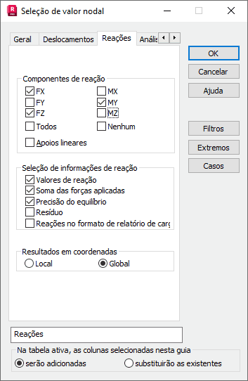

Selecione a guia Reações na caixa de diálogo Seleção de valor nodal para selecionar os valores nodais de reações para apresentação.
É possível selecionar os seguintes componentes de força para apresentação.

É possível especificar os seguintes parâmetros no campo Seleção de informações de reação.
As seguintes linhas serão adicionadas a uma tabela.

É possível selecionar sistemas de coordenadas locais ou globais nos quais os valores de reação obtidos serão apresentados.
