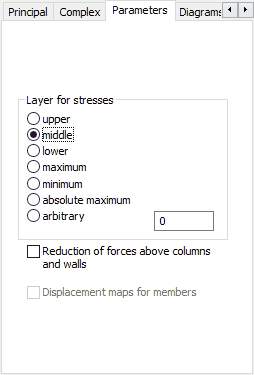

Selecione a guia Parâmetros na caixa de diálogo Cortes em painel para selecionar um nível paralelo ao plano central de uma estrutura plana para o qual os resultados do cálculo serão apresentados.
É possível definir os locais para os quais os resultados do elemento finito plano são exibidos. Podem ser superior, meio, inferior, máximo, mínimo, mínimo absoluto ou arbitrário (suas coordenadas são apresentadas no campo localizado pelo comando).
