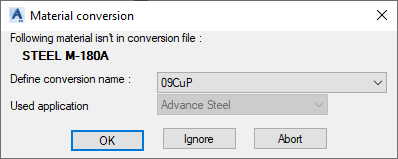

A caixa de diálogo Conversão de material é exibida para cada material que não pode ser convertido (atribuído) automaticamente. Repita essas etapas para cada material.

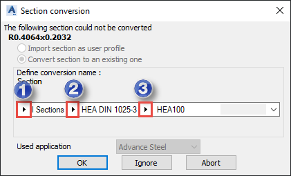

Na caixa de diálogo Conversão de seção, execute um dos procedimentos a seguir:
Use-a para transferir para o Advance Steel uma seção do Robot como uma seção do usuário.
