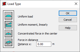

Clique no ícone relevante no campo Tipo de carga na caixa de diálogo Verificação manual ou na caixa de diálogo Definição de membro – parâmetros adicionais. É exibido o seguinte:
Essa opção exibe o caráter das cargas aplicadas a uma barra. De acordo com os requisitos impostos pela norma no cálculo dos coeficientes de norma (para flambagem, flambagem lateral), o caráter das cargas aplicadas em um ou ambos os planos dos eixos da seção transversal do membro é calculado.
Os cálculos automáticos ocorrem quando o caráter da carga muda junto com as alterações do caso de carga. O “Momento constante, linear” é a opção padrão para todos os cálculos automáticos. Após um caso de cálculo ser selecionado manualmente ou o valor das forças internas ser definido pelo usuário, o caráter exato da carga será determinado.
