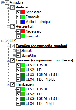

O gerenciamento dos resultados a serem apresentados em diagramas é possível devido às opções na árvore na parte direita do layout Parede – resultados.
Um diagrama ou um grupo de diagramas selecionados são exibidos após ser ativado o campo localizado à esquerda de uma opção selecionada e depois de clicar no botão Aplicar (ou pressionar Enter).
Os componentes destacados em negrito correspondem à geração de diagramas separados. Isso significa que se dois componentes marcados forem selecionados, dois diagramas separados serão apresentados. Os resultados em níveis inferiores de uma determinada categoria são exibidos em um diagrama para essa categoria.
A cor de qualquer diagrama pode ser alterada clicando duas vezes no campo que apresenta a cor de um diagrama, na caixa de diálogo para o gerenciamento de resultados.
