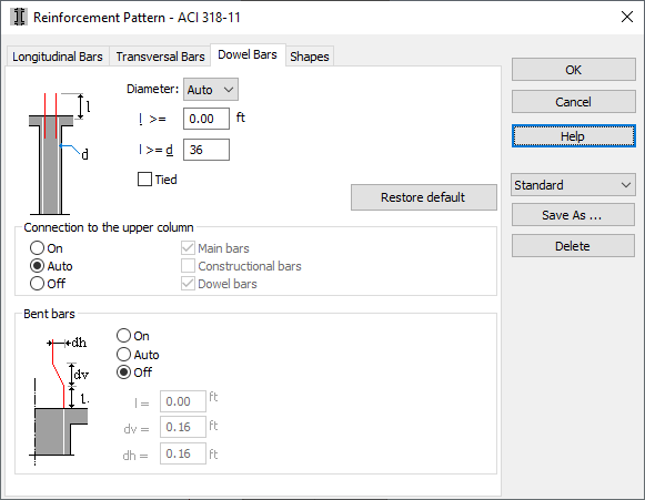

A guia Barras de cavilhas permite atribuir cavilhas à coluna superior.
Selecione o layout Projeto de CA
Armadura fornecida e, em seguida, crie um novo elemento de CA ou abra um existente.
Padrão de armadura.
(Padrão de armadura).
Define o diâmetro e o comprimento total da extensão de uma barra de cavilha.
A opção Unidas permite selecionar se todas as barras de cavilha devem estar unidas ou não.
As seguintes opções estão disponíveis:
Desativado – a armadura de conexão não será gerada mesmo se houver a coluna superior.
Além disso, é possível selecionar quais barras devem ser estendidas (principal, de construção) e decidir se as barras de cavilha adicionais devem ser usadas.
A opção Salvar como permite reutilizar um conjunto de parâmetros do padrão de armadura. Esse conjunto é salvo no diretório do usuário atual. É possível reutilizar esse conjunto para o outro elemento na caixa de diálogo Padrão de armadura ou atribuí-lo ao elemento selecionado (ou elementos selecionados do mesmo tipo) no Inspetor de componente CA.
A opção Excluir permite remover o conjunto selecionado dos parâmetros do padrão de armadura.
