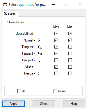

A tabela Análise de tensão – estrutura exibe os valores de tensão para as barras de estrutura selecionadas. Usando a caixa de diálogo Selecionar quantidades para apresentação, selecione os tipos de tensão exibidos na tabela. Para exibir a caixa de diálogo, clique com o botão direito do mouse na tabela e clique em Colunas de tabela.
É possível selecionar valores mínimos e máximos para todos os tipos de tensão disponíveis e para tensões definidas pelo usuário.
