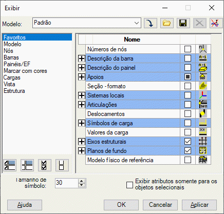

A caixa de diálogo Exibir atributo seleciona os atributos de estrutura a serem apresentados na tela. A caixa de diálogo somente será exibida se o componente .NET estiver instalado.
Um modelo será exibido quando selecionado na lista disponível na parte superior da caixa de diálogo.
As seguintes ferramentas estão disponíveis na parte superior da caixa de diálogo.
– Carrega um modelo selecionado com suas configurações.
– Abre a caixa de diálogo para o gerenciamento de modelos de exibição.
– Salva as configurações em um modelo selecionado.
– Exclui um modelo selecionado na lista.
– Abre outra caixa de diálogo para permitir o seguinte.
A parte central da caixa de diálogo tem dois painéis:
Categorias (marcadas com linhas azuis):
Desativação – Seleciona todos os grupos marcados em branco, pertencentes a essa categoria
Ativação – Seleciona todos os grupos marcados em branco, que pertencem diretamente a uma categoria selecionada
Após clicar em uma coluna, ela é classificada pelo conteúdo fornecido.
Alfabeticamente (Nome).
Opções selecionadas (Exibir).
Classificar por opções selecionadas é uma operação única, repetida ao clicar no cabeçalho da coluna.
Na parte inferior da caixa de diálogo, existem as seguintes opções.
– Seleciona todas as categorias.
– Cancela a seleção de todas as categorias.
– Selecionar tudo em uma categoria selecionada.
– Desfazer a seleção de tudo na categoria selecionada.
