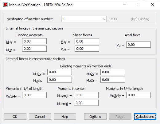

Use a caixa de diálogo Verificação manual para verificar manualmente o membro de aço no que diz respeito aos valores definidos pelo usuário, de acordo com os requisitos da Norma de aço norte-americana LRFD. Acesse a caixa de diálogo clicando em Projeto
Projeto de membros de aço – Opções
Verificação. A seguinte caixa de diálogo é exibida:
A verificação do membro é executada ao atribuir os valores de forças apropriados para os cálculos. A caixa de diálogo está dividida em duas partes principais:
Clique no botão do Robot para selecionar os valores em uma lista de casos de carga. Os valores de forças apropriados serão inseridos automaticamente nos campos correspondentes da caixa de diálogo Verificação manual.
Para executar a verificação de um membro que atua por forças internas definidas pelo usuário, você deve:
Após a seleção da opção Cálculos, a verificação do membro será executada. Após a conclusão, uma caixa de diálogo exibirá os resultados.
