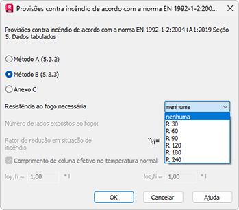

comando Opções de cálculo ou
Provisões de incêndio
Os cálculos nesta seção são executados de acordo com a norma EN 1992-1-1:2004/A1:2014/NA:2016, parágrafo 5: Dados tabulados e Anexo C dessa norma.
Para avaliar a resistência ao fogo, é possível usar um dos três métodos descritos na norma:
