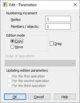

Quando Parâmetros é clicado na caixa de diálogo Edição complexa ou Transf. do sistema de coordenadas, a caixa de diálogo a seguir é exibida. Use a caixa de diálogo Editar parâmetros para definir parâmetros adicionais para edição complexa ou para a transformação de um sistema de coordenadas.
A parte superior da caixa de diálogo apresenta as seguintes opções que são usadas para edição complexa e transformação de um sistema de coordenadas:
Nós – Especifica o incremento de numeração para os nós em uma estrutura. Define a numeração para os nós recém-criados.
Membros/objetos – Especifica o incremento de numeração para os membros ou objetos em uma estrutura. Define a numeração para os membros ou objetos recém-criados.
Copiar – Quando selecionado, a edição de qualquer nó, membro ou objeto cria um novo nó, membro ou objeto. Os objetos originais permanecem inalterados.
Mover – Quando selecionado, a edição de qualquer nó, membro ou objeto move o nó, membro ou objeto. Os objetos originais alteram sua posição na estrutura.
Arrastar – Essa opção permite ativar e desativar o arraste durante uma operação de edição complexa ou transformação de um sistema de coordenadas. Quando selecionada, o Robot cria novos membros entre os novos nós de estrutura que foram criados durante a edição e os nós originais. Os membros são numerados automaticamente.
No meio da caixa de diálogo, há o campo Ordem das operações, no qual é possível especificar a ordem das operações de edição.
Na parte inferior da caixa de diálogo, o campo Atualizando parâmetros de edição apresenta as seguintes opções:
O funcionamento das opções no campo Atualizando parâmetros de edição é descrito no exemplo.
