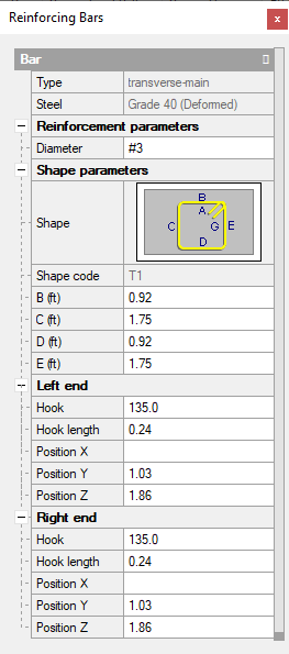

A opção é usada para apresentar os parâmetros de barras de armadura, determinados durante o projeto de elementos de estrutura de CA. A opção está disponível ao selecionar o comando Armadura/Propriedades da barra no menu.
Depois de selecionada a opção, a seguinte janela é exibida na tela:
Se nenhuma barra de armadura tiver sido selecionada no visualizador gráfico ou na tabela de barras de armadura, a caixa de diálogo permanecerá vazia. Se o usuário selecionar uma barra de armadura, a caixa de diálogo consistirá em três guias:
A guia Global apresenta dados básicos sobre uma barra de armadura selecionada, nomeadamente: tipo de aço, símbolo de norma, grau de aço, diâmetro e forma da barra de armadura. A guia Parâmetros de forma contém o símbolo de forma da barra e os comprimentos dos componentes de barra. A guia Posição contém as coordenadas do início da barra de armadura (essa guia permite alterar o ponto de referência das coordenadas).

A caixa de diálogo pode servir para alterar uma armadura já definida. Se o usuário alterar os parâmetros de uma barra de armadura selecionada na caixa de diálogo descrita acima e pressionar o botão Aplicar, as alterações nos parâmetros da barra de armadura serão incluídas no visualizador de edição e na tabela de armadura.
Os botões “<<” e “>>” permitem que o usuário apresente os parâmetros da barra de armadura anterior ou seguinte, respectivamente, na lista apresentada na tabela de armadura.
