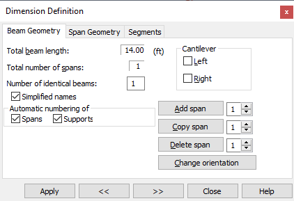

Para vigas de CA, quando essa guia for selecionada na caixa de diálogo Definição de dimensão, a caixa de diálogo mostrada abaixo será exibida na tela.
No módulo de sapata contínua, a caixa de diálogo para definição de geometria difere nas opções disponíveis na parte inferior da caixa de diálogo.
As caixas de diálogo apresentadas acima são usadas para especificar o nome de uma viga/sapata contínua/viga parede. Informações gerais sobre a geometria de toda a viga/sapata contínua/viga parede em relação a: Comprimento total da viga/sapata contínua e Número total de vão podem ser fornecidas.
Também é possível adicionar balanços esquerdo e direito à viga/sapata distribuída.
Os seguintes botões também estão disponíveis na caixa de diálogo: Adicionar vão, Copiar vão e Excluir vão.
Na parte inferior da caixa de diálogo fica o botão Alterar orientação; pressionar esse botão altera a direção de uma viga de CA (o início da viga agora é seu fim, enquanto o fim é seu início).
Na parte inferior da caixa de diálogo, há campos de seleção que permitem ativar a numeração automática de apoios e vãos. Se essas opções estiverem ativadas, o programa atribuirá automaticamente nomes a vãos e apoios definidos sucessivamente; se as opções não estiverem ativadas, será possível atribuir nomes próprios do usuário a vãos/apoios na guia Geometria de vão.
A opção Sapata cont. sob a parede disponível na caixa de diálogo das sapatas contínuas permite que o usuário defina as dimensões de uma parede que se encontra sobre uma sapata contínua. Se uma parede estiver definida em todo o comprimento da sapata contínua, não será necessário verificar a condição da capacidade de dobra da sapata contínua.
