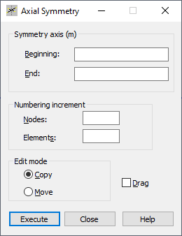

Abra a caixa de diálogo Simetria axial, que define a simetria axial para os nós ou elementos da estrutura selecionada, através de um dos seguintes métodos:
Para definir a simetria axial, defina os parâmetros principais nos seguintes campos da caixa de diálogo Simetria axial:
Além disso, defina o eixo estabelecendo os parâmetros nos campos Início e Fim, através de um dos seguintes métodos:
Após ter definido o eixo de simetria, a simetria axial será criada para os nós ou elementos selecionados; ou, se nenhum objeto tiver sido selecionado, clique em Selecionar no menu de contexto para selecioná-los. O Robot permanece no modo de simetria axial até que o próximo comando seja selecionado ou a tecla <Esc> seja pressionada.
Após ter definido manualmente a simetria do eixo na caixa de diálogo, ao clicar em Executar, a ação será concluída.
Após ser selecionado o modo do cursor Grade ou Automático, as coordenadas dos pontos que definem a localização da simetria do eixo serão exibidas nos campos Início e Fim. Se for selecionado o modo do cursor de nó, os números dos nós que definem a simetria do eixo serão exibidos nos campos Início e Fim.
O campo Eixo de simetria varia de acordo com o modo do cursor:
Dependendo da vista selecionada no Robot (2D ou 3D), os campos que definem a simetria do eixo apresentam duas ou três coordenadas.
