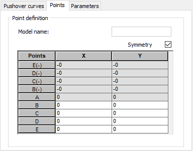

Após selecionar a guia Pontos na caixa de diálogo Definição do modelo de articulação não linear, a seguinte caixa de diálogo será exibida.
A parte superior da caixa de diálogo apresenta um diagrama do modelo de articulação.

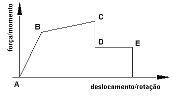

O nome do modelo exibe o nome do modelo de articulação selecionado. Na tabela, é possível definir ou modificar os pontos de um diagrama de força-deslocamento ou momento-rotação. As coordenadas dos seguintes pontos devem ser definidas uma por uma: E(-), D(-), C(-), B(-), A, B, C, D, E. A imagem a seguir mostra a parte positiva de um diagrama.
Ao selecionar Simetria, é definida somente a parte positiva de um diagrama (ou seja, as coordenadas dos seguintes pontos devem ser especificadas: B, C, D e E). As coordenadas dos pontos B(-), C(-), D(-) e E(-) são automaticamente inseridas nos campos apropriados da tabela.
